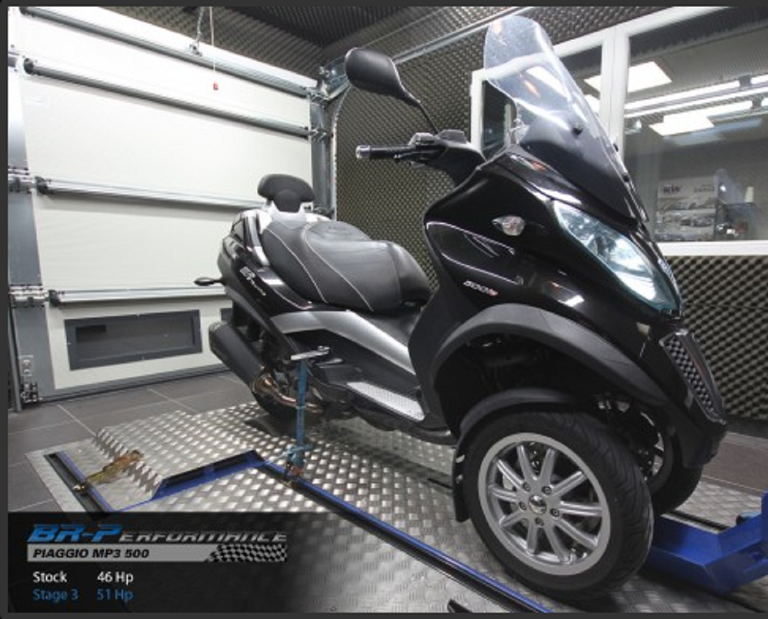

[attachment=26420]oih_ègèro_pu.PNG[/attachment
51 CV . STAGE 3 en bas de la photo
