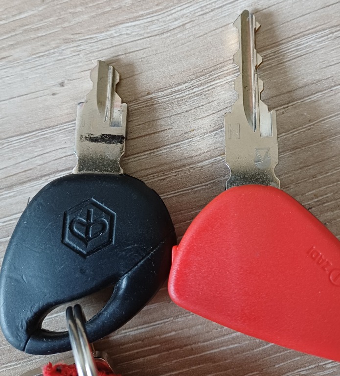

15 Juil 2025 09:10 - 15 Juil 2025 09:12 #242903
par Jpierre87
La clé rentre dans le barillet jusqu'au trait noir.

Réponse de PP3 31 sur le sujet Le bout de la clé s'est cassée dans le neiman.
Effectivement, elle est relativement fine, la mienne sur 500 HPE 2018 se rapproche plus des clés voitures.
Encore des économies de Piaggio.
Tu as essayé des 2 côtés je suppose .
