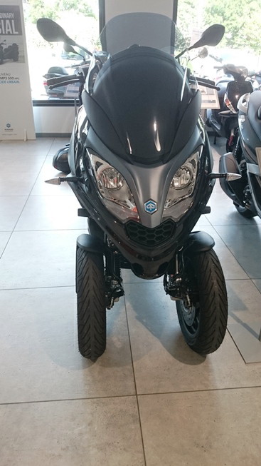

MP3 300 HPE a été créé par PP3 31
Pierre, merci d'ouvrir un sujet pour les "MP3 300 HPE" pour le petit dernier de Piaggio.
J'ai eu l'agréable surprise de découvrir le petit dernier de Piaggio, le 1er exemplaire,

Je trouve le devant moche surtout la pointe, mais c'est mon ressenti perso .
Par contre niveau poids et vmax ?
Pédalez plus petite apparemment y a peu être moyen de l'adapter au 500 2012?
Ligne complete ARROW catalisé
