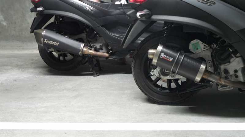

Voici ne photo comparatif entre l'Akra et le Mivv (merci Zane!):
Je n'émets pas de jugement, c'est juste pour que tous puissent comparer ce que ça donne visuellement! Chacun ses goûts :top2:

06 Avr 2014 11:26 #138702 par bobobss
Réponse de bobobss sur le sujet Silencieux Mivv
Finalement , pour ma part , je préfère le redu du MIVV , je trouve que l'AKRA est trop imposant et cache la jante .

06 Avr 2014 12:48 #138711 par Fab0568
Réponse de Fab0568 sur le sujet Silencieux Mivv
bobobss écrit: Finalement , pour ma part , je préfère le rendu du MIVV , je trouve que l'AKRA est trop imposant et cache la jante .
:1: mais bientôt on aura le dernier Leovince à ajouter et comme ça on aura une gamme de 3 silencieux, je pense que le Léo aura surement le meilleur apport perf mais les trois auront leur intérêt selon les budgets et ça c'est bien :top2:
