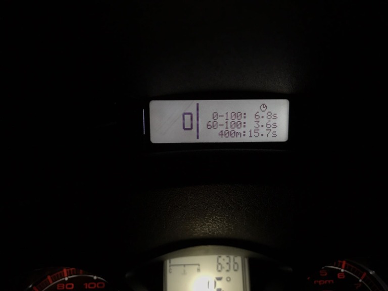

21 Oct 2019 00:14 #226039
Réponse de B1 sur le sujet MP3 500 HPE qui pétarade aux accélérations
C'est vraiment une daube .......je déconne . hi. hi
Le sujet a été verrouillé.
21 Oct 2019 00:20 #226040
21 Oct 2019 00:23 #226041
Sans plus sur un FUOCO.....LOL
21 Oct 2019 00:37 #226042
Vs AUDI TT sur 400 m DA, c"est pas trop mal pour un déambulateur en 50cv
21 Oct 2019 00:43 #226043
Ok l'Audi tt turbo colle une seconde de moins à un utilitaire 3 roues sur 400 m DA ....HA..HA..HA.....
21 Oct 2019 00:51 #226044
C'est un 500 avec un aac MALOSSI, AAC montable uniquement sur le 500 phase 1... 492, 400, et 460 cm3
