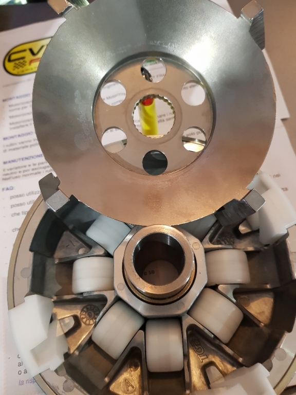

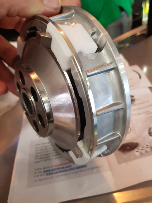

Pour info, j'ai monté un cvtfr4 en 18 grs sur un 400 avec pot stock, ca explose les 500, en accélération et en vmax sauf les phase 1 en vmax, mais en accélération largement oui.

Je crois que si ce mp3 400 avait un akra cata il mangerait gentiment les 500 phase 1 en vmax

Voila un 400 avec akra cata + carto...ca envoie du bois

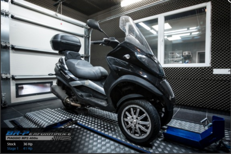

[attachment=23682]Capturepotcon.PNG[/attachment
Un autre avec un pot à la con....sans cata...ah..ah, il manque 3 ch après carto dans les normes anti-pollution.
Toute les modifs sont passée au banc, je rigole bien sur l'avis de certainS sorcierS.
Et la il n'y a pas de AAC malossi.
Le sujet a été verrouillé.
