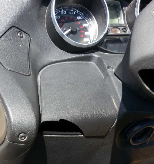

Grace a vos conseils, je me suis enfin acheter mon MP3 400 (black edition de 2010 et 13MKm) et fait les premiers bricolages dessus.
Par contre j'ai une pièce plastique cassé que j'aimerais changer mais je sais pas son nom et a quelle ref elle correspond.
Si elle se change seule ou tout le tableau de bord?
Merci d'avance
Merci d'avance

C'et une fausse trappe
cela ne se demonte pas
www.easyparts.fr/showdrawing/4060/79438/...ion___Cruscotto.html
pieces 1
zoome dessus
pieces 1
zoome dessus

Si tu ne veux pas tout changer une idée que j'avais eu pour le même style de casse quand j'avais mon Kymco
J'ai pris une dalle plastique autocollant tu fabrique en 1er un gabarit de ta fausse trappe après découpes aux dimensions en t'aidant du gabarit la dalle et avec un sèche cheveux tu lui fais prendre la forme tout en la plaquant pour la coller sur ta fausse trappe cassée
moi j'avais pris un sorte de gris carbone c'était nickel et ça tiens toujours depuis 3 ans que j'ai vendu la scooter

ok pour ta solution, mais si le tableau de bord complet coute 25euro, je vais pas m'embêter.
Compliquer a changer ou que des vis? (ou bien y'a de la connectique et autre?)
- bruno
- 300 Hpe
- Messages : 2316
- Remerciements reçus 104
il y a 11 ans 4 mois #144760
par bruno
Réponse de bruno sur le sujet quelle est cette piece et ou la trouver?
effectivement 25 euros neuf chez eayparts.... pas mal de vis a démonter :S
