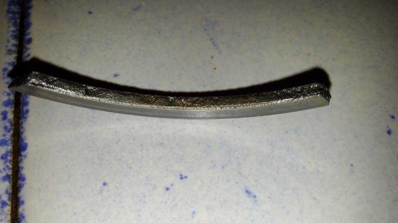

Réponse de Kittenwithclaws sur le sujet Boîte du filtre a air remplie d'huile ...
Tout de suite segment... Faut pas tout dramatiser. C'est peut-être juste le piston qui est cassé...

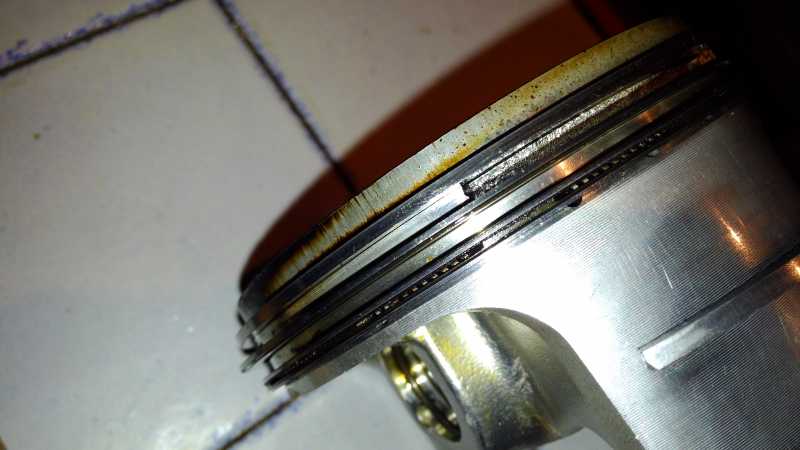

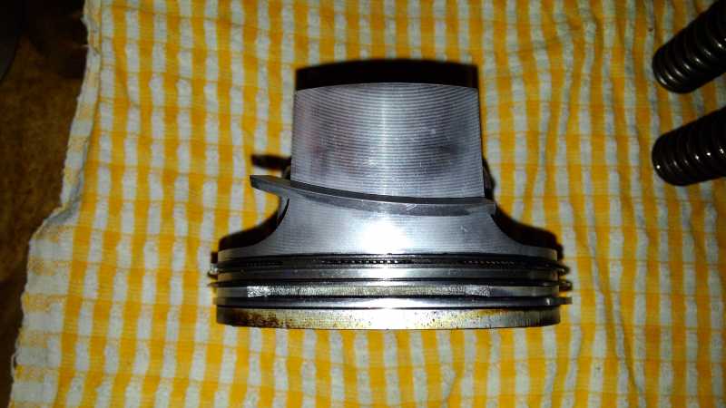

04 Aoû 2016 14:51 #199990 par B1
Réponse de B1 sur le sujet Boîte du filtre a air remplie d'huile ...
Voila à quoi doit ressemblé ton piston, c'est provoqué à cause du mauvais refroidissement par l'huile moteur du dos du piston. ça arrive souvent après plusieurs surchauffes(l’été, effet biscuit) . Pour évité ce problème il faut utiliser des huiles qui permettent de maintenir une bonne pression d'huile par fortes chaleur(+ DE 25 DEGRÉS 5w40 pas bon).(10W50/10W60/TOUTES SAISONS OU 15W50 l’été.
Le dos du piston et refroidi par 2 jets d'huile, si la pression d'huile chute les 2 jets d'huile se transforment en pissette et ton piston recuit... :sad:
