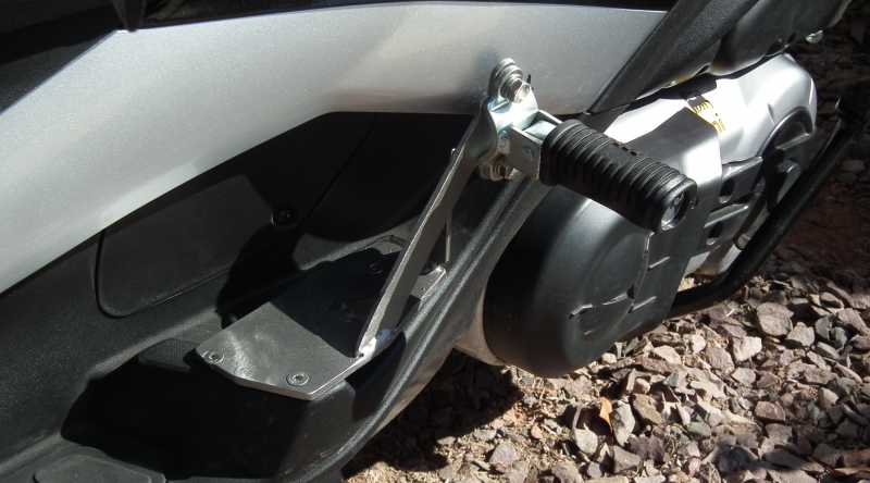

hello voici quelque chose fait maison pour passagers enfants
si ça peut etre utile ou donner des idées à certains bricoleurs...
repose pied à 10e (acheté chez un réparateur piaggio)
support fabriqué dans de la tole inox ep 4mm
2 vis avant lg 16x6 1 vis ar lg35x6
les points de fixations à l'av percé et taraudé m6 dans le plastique du mp3
et à l'ar directement sur l'emplacement de la vis d'origine
pour info,je n'emmenerai que mon fiston derriere... :woohoo:

Bien pensé et astucieux

excellent !!

bien vu !!
