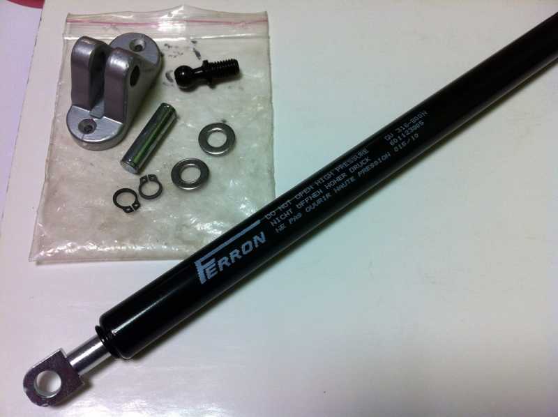

30 Nov 2012 16:53 #86249 par Scream69
Réponse de Scream69 sur le sujet Re: Vérin pour selle de MP3
Pièces reçu... montage dans le week :)
je sais pas comment je vais faire mais je vais le faire :woohoo:
il est écrit 800N sur le vérin mais a été modifié à 150newton
Je vous dirais le résultat
:jesquate: ET :dieu: LoL
:3: Mon MeuPeu3 Black & Grey :3:
05 Déc 2012 07:12 #86598 par Scream69
Nikel c'est monté ^^
juste le vérin a baisser en pression et c'est bon, c'est parfait :20:
de 150N a 130N

30 Déc 2012 07:43 #88454 par Scream69
Désolé j'avais oubliez de la mettre :lol2:
Donc voila le résultat pour ma pars :)

30 Déc 2012 18:16 #88525 par patguill
Réponse de patguill sur le sujet Re: Vérin pour selle de MP3
:chef: bravo scream,
sinon la référence iB précédemment cité est ok,je pense,pour la fixation haute sur le dessous de selle pour que çà tienne bien et longtemps il faut confectionner une patte sur laquelle on visse la rotule du vérin,la patte quant à elle est fixée avec 2 rivets pop en alu
désolé pour le retard dans la réponse
patrick :wk:
mieux vaut scootard que jamais
  • patguill
  • Mp3 500ie Lt Sport 2012
30 Déc 2012 18:22 - 30 Déc 2012 18:23 #88526 par patguill
dernier élément,il faut fixer la patte exactement ou on la voit sur la photo et çà fonctionne parfaitement et sans à-coup
si l'on met le vérin dans l'autre sens sa course semble un peu trop freinée
patrick :wk:
