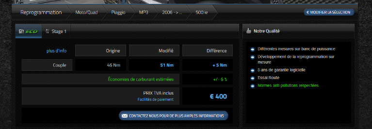

Il y a une carto dispo pour faire des economies de carburant et alléger votre porte monnaie:mdr:

Non, il te montre ici l'exemple de BR-Performance qui te fait une reprogrammation optimisée de ta machine avec passage au banc de puissance pour affiner.

Sur mon mp3 500 de 2012 ma carto sur mesure m'a fait gagner 20 kms d'autonomie avant la réserve en utilisation sur route nationale à 90 et 110 gps, je suis passé de 210 à 230kms avant réserve..donc tout bon pour moi pour arriver dans ma campagne en basse Normandie tranquille, malgré un gros 10 cv de plus sous la selle.
Sur paris je fais du +- 195 kms avant réserve.

Oups, my bad l'image ne s'etait pas affichée sur mon telephone.
Pas mal dis donc, cependant je présume que cette carto s'efface en cas de mise à jour de la carto lors d'une revision ?
Apres un tour sur le site BR-Perf, je ne saisis pas trop comment on peut optimiser la consommation en augmentant le couple sur les 2 types de modifs (eco et stage1), passant de 46 à 51 Nm tous les deux..

Si jamais le concessionnaire remet celle d'origine, le reprogrammateur te recharge la personnalisée gratuitement. ;)
