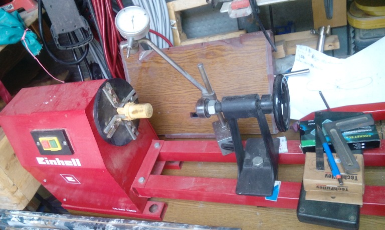

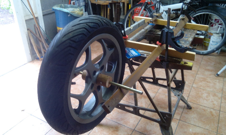

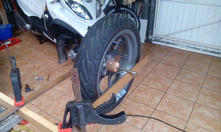

Je me suis fait une équilibreuse avec 2 barres en acier clavettes extrêmement droite, le tout mis de niveau.
L'axe d'équilibrage en contact sur 2 angles sera beaucoup plus pointu que sur 2 roulements (moins de friction)

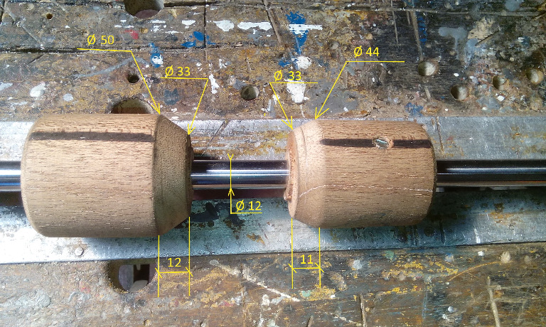

Voici les côtes des cônes pour les roues AV, il sont en bois (fait sur tour à bois) mais malgré tout sans aucun saut et avec une concentricité parfaite.
Si quelqu'un aurait la roue AR de démonté, pouvait me donner la côte des alésages, ainsi je pourrais me préparer 2 cônes.
Kenavo

Merci beaucoup pour les dimensions.

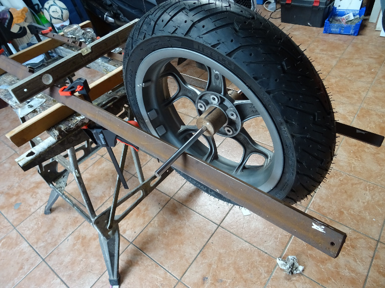

Voila à quoi cela doit ressembler avec des cônes pour Piaggio MP3.
De préférence il faut de l'étralon noir, mieux que du blanc.
