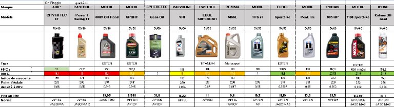

Je profite de mon temps libre durant ce confinement pour effectuer des recherches sur les huiles qui sont utilisés dans nos moteurs de MP3
J'ai commencé un tableau avec les caractéristiques principales qui pourraient être compatible avec le "délicat" moteur du 500cm3 !
RAPPEL : pour limiter le risque de casse moteur sur autoroute ou en ville, il est recommandé (infos du forum) d'utiliser une viscosité minimum de 20mm²/s à 100°C.
/!\ une viscosité a froid trop élevée n'est pas bon non plus!

Voici le classement des huiles 5w40 à 5w50 en fonction de leur viscosité à 100°C.
Ce fichier est masqué pour les invités.
Veuillez vous connecter ou vous enregistrer pour le consulter.
Remarquez que l'IPONE KATANA et la MOTUL 300V OFF ROAD sont moins bien placées point de vue viscosité à chaud que l'huile préconisée Piaggio !
Je vais maintenant continuer pour les grades 10W40 à 60 suivant les réponses fournies dans le questionnaire.
Syber

01 Avr 2020 10:38 #229634 par syber
Réponse de syber sur le sujet Huile moteur pour MP3 500cm3
J'ai partagé ma recherche sur les huiles moteur dans un tableau Excel.
Il est en cours de construction et va évoluer au fil du temps….enfin de mon temps libre :)
J'ai commencer a rajouter la ligne AUTO ou MOTO pour l'onglet 10w.. , je le ferai aussi pour 5w..
Tableau classifications des huiles en fonction de la viscosité à 100°C.
Bonne route à vous.
