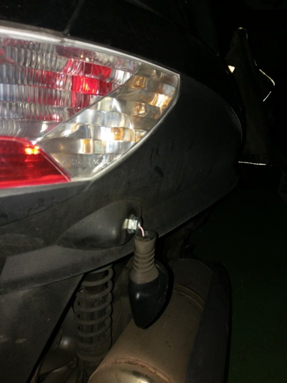

En récupérant mon scooter la semaine dernire, j ai eu la mauvaise surprise de constater que les 2 clignotants arrieres de mon mp3 400 de 2009 ont été déboîtés côté scooter (photo en pj).
On y trouve un boulon et, côté cligno, dans la patte, il y a un trou de la forme du boulon. J'ai essayé de le reemboitè à la main mais je n'y suis pas arrivé. Auriez-vous un titi ou sauriez-vous comment le remonter?
D'avance, merci à tous pour vos réponses.

Un peut de savon ou vaseline sur les écrous , et tu force en faisant des petits mouvements de gauche a droite .

Bonjour bobobss,
j'ai tenté la manoeuvre avec du liquide vaisselle. Pour le cligno droit c'est passé sans trop de problèmes mais pour le gauche, rien á faire, impossible de l'emboîter. Connais tu un autre moyen de remettre les cligno récalcitrants?
Merci d'avancé.
Merci d'avancé.

Et en t'inspirant de la bonne vieille méthode autrefois utilisée pour les pare-brise, en adaptant le diamètre de la corde ?
Pose à la ficelle
Pose à la ficelle

Bonjour Jean-Paul et merci de ta réponse mais je n'ai pas compris ce que tu me conseillé de faire. Peux tu m'en dire plus? Merci d avance
