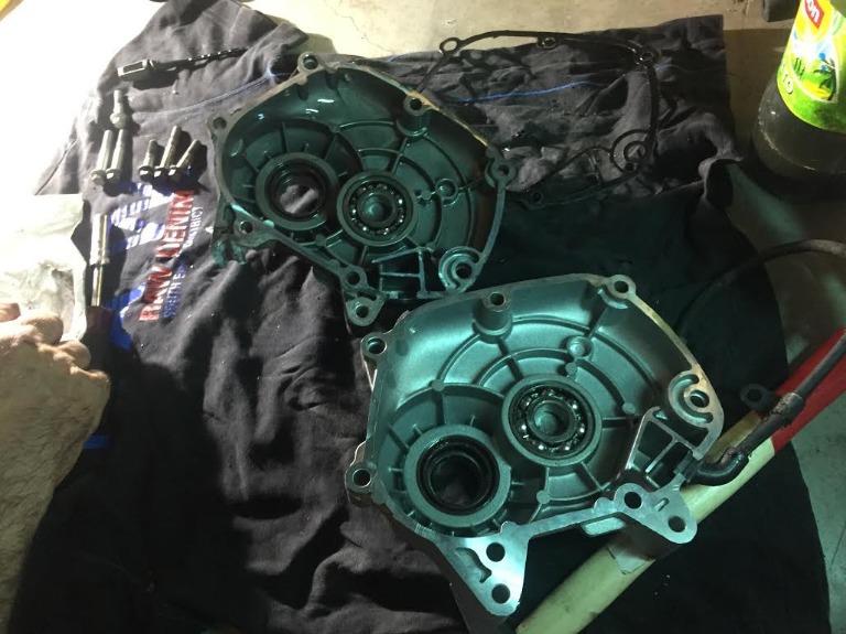

13 Jui 2019 20:22 - 13 Jui 2019 20:27 #224066 par rodlecanard
Je pensais au roulement aussi, par contre J ai pas trouvé de tuto, c est le roulement situé dans le moteur ?

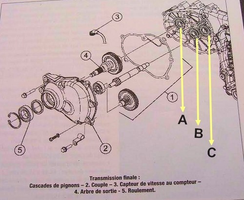

  • rodlecanard
14 Jui 2019 07:24 #224077 par rodlecanard
Je parler de celui noté 5
