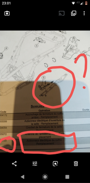

Merci, mais je me suis rendu compte que j'ai mal écrit, je me demandais où le trouver sur le scooter afin de le vérifier.
Sorry
Sorry

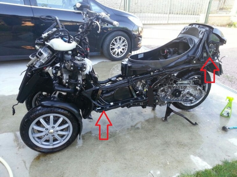

il y a 6 ans 5 mois #223221
Réponse de B1 sur le sujet Actionneur électrique coffre arrière (lt de 2012)
Bonjour.
Il est sous le repose pied gauche, la ou il y a la 2éme boite à fusibles, et pour celui de la selle, sous l'aile arrière du même coté.

il y a 6 ans 5 mois #223228
par Balbo
Réponse de Balbo sur le sujet Actionneur électrique coffre arrière (lt de 2012)
Merci beaucoup B1! C'est bien celui du coffre. Je suppose qu'il me faudra donc démonter le carénage car l trappe à fusibles est probablement trop petite pour y accéder ! Cool un bon travail pour ce soir!
Encore merci pour la réponse
