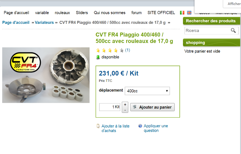

Apres monter des dr pulley..oui (15 grs max pour le 400, voir 14grs), mais si tu veux que ca marche bien, il faut aussi les embrayages DR PULLEY ou TECH PULLEY avec...... 300 balles.
Je te conseil un cvtfr4 en 17grs ou 18grs si tu trouves que ca pousse de trop, rien d'autre à changer, c'est à la basse un vario signé PIAGGIO, mais modifier pour recevoir un convoyeur de couple (brevet déposé).
Résultat..très bonne accélération au démarrage et pas de perte de Vmax voir +
www.cvtfr4shop.it/epages/85798.sf/it_IT/...ops/85798/Products/5
CVTFR4 distribue en direct ( varios et consommables) paiement par PAYPAL. pas de frais de livraison pour le vario.
