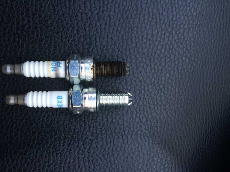

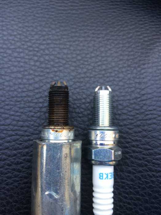

Bonjour tous,
suite à une suggestion de Canonballrt sur une autre problème, j'ai enfin pris le temps de changer ma bougie. Inutile de dire que le moteur s'allume bcp mieux (même par ces temperatures autour de 0C) et a une sonorité plus "ronde" à froid. Toutefois quand je regarde la bougie elle a l'air bien "grasse" mais je me dis qu'elle n'a pas été changée depuis pas mal de KM (j'ai acheté ce MP3 300ie à 27k KM et depuis j'ai fait que 1000 KM).
Donc ma question (car comme vous l'aurez compris, j'apprends de vous tous continuellement) est: qu'en tirez vous en regardant cette bougie comme celle-ci?
Merci !
Merci !

Salut,
Très bonne couleur, moteur sain. L'important est de regarder la couleur (marron brun comme les cafés solubles) des électrodes de masse et jusqu'où elle va sur celles-ci: dans ton cas elle va jusqu'à à peu près la moitié, c'est sain. Ensuite il faut également voir la couleur de l'électrode centrale et de la céramique de l'isolant dans lequel elle est encapsulée (dans ton cas on ne voit pas la céramique sur les photos) et là encore ça semble saint.
L'électrode centrale semble bien attaquée (forme pointue) il était temps de la changer.
De toute façon si le moteur a changé de comportement....CQFD :51:
Bonne continuation l'ami!

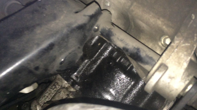

Je reviens sur ce sujet car la chose m'intrigue fort. Aujourd'hui 13°C sur Paris et pourtant toujours de fumée blanche au démarrage. Il me faut entre 2 et 6 secondes de starter pour faire démarrer le moteur qui est bcp mieux qu'avant le changement de bougie mais en plus de la fumée ce qui me tracasse c'est le fond du bloc moteur qui est fort encrassé.. je ne veux pas trouver un pepin à tout prix, c'est juste que (si besoin) je voudrais intervenir avant un gros patatrac..
