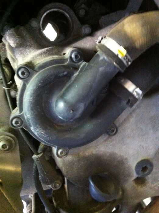

Effectivement un photo peux aider mais la trace blanche sur la pompe à eau peux faire penser un une fuite du LDR associé en plus au ventilo qui se met a tourner alors qu'il ne fait pas si chaud que ça.....
Mais avec une vidéo pour entendre la son et avoir l'image de la pompe ca pourrais aider les pros à te répondre.

il y a 10 ans 4 mois - il y a 10 ans 4 mois #179787 par Grospimousse
Allez une p'tite photo:
Par contre, même avec une petite fuite, ça devrait pas faire de bruit ?
Je vais voir pour vous faire une vidéo rapide.
