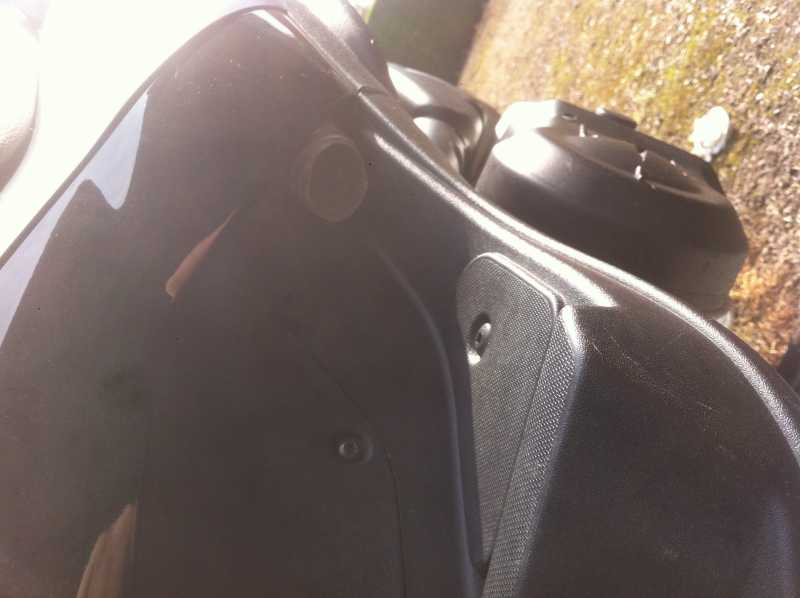

03 Oct 2014 21:45 #157374 par asiskabab
Réponse de asiskabab sur le sujet "Admission Dynamique" en 40 (Mp3 500)
Le tube reste visible au niveau de l endroit ou le passager pose ses pieds? Esthétiquement c est juste horrible... jme trompe?

03 Oct 2014 23:04 #157396 par Tom
Réponse de Tom sur le sujet "Admission Dynamique" en 40 (Mp3 500)
asiskabab écrit: Le tube reste visible au niveau de l endroit ou le passager pose ses pieds? Esthétiquement c est juste horrible... jme trompe?
Non, la c'est les photos juste après la pose ! Le tube rentre au final vers l'intérieur du marche pied, quasiment au fond... ;)

03 Oct 2014 23:07 #157398 par jojo-lebarje
Réponse de jojo-lebarje sur le sujet "Admission Dynamique" en 40 (Mp3 500)
B1 écrit:
Tu as aussi la version soft au niveau de l’esthétique
je veux réagir, sur la photo, il est aller chercher le tube.
Prend ma photo, c'est invisible, sauf à 4'pattes, le vent dans le dos, le soleil en contre jour ..............
