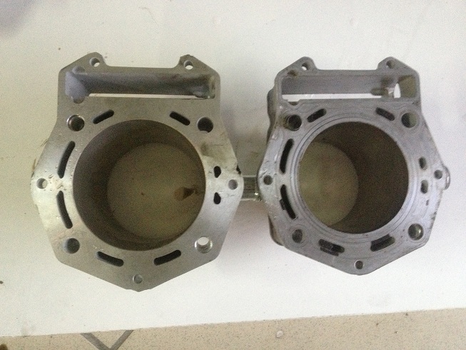

bonjour, j aimerais savoir si quelqu un du forum ou d ailleur a mis chemise piston de 500 sur un 400.
je suppose que oui, car ce sont les memes mecaniques.
merci :)

A ma connaissance; ça ne s'est pas fait sous cette forme : le 500 a un double allumage que n'a pas le 400; il y a donc d'autres différences.
Par contre j'ai déjà roulé avec des 400 avec un autre ensemble bielle, piston, AAC,.... ça existe chez Malo il me semble. Mais bien évidement pour la garantie.....

bon, voila le montage de chemise piston du 500 est fait.
je confirme il y a un peu de boulot, deja le demontage de tout les plastiques et quelques soucis avec un segment de cassé au montage(celui du bas le racleur super fin).
3 semaines de delai pour chemise piston et 3 semaines pour le segment.
voila les photos...

niveau perf j ai pas trop tester il pleut chez nous, pour l allumage ca ne sert pas a grand chose sur le 500 a part un peu d'emission de gaz en moins.

Tu as vérifié la course du piston entre 500 et 400 ?

Hotloof écrit: Tu as vérifié la course du piston entre 500 et 400 ?
oui bien sur :) a part le diametre rien ne change.

Et la culasse , diamètre des soupapes et des conduits, arbre à came ,calibrage de l'injection il ne suffit pas de mettre un piston plus gros pour avoir la puissance du 500. A vérifier...

sergio écrit: Et la culasse , diamètre des soupapes et des conduits, arbre à came ,calibrage de l'injection il ne suffit pas de mettre un piston plus gros pour avoir la puissance du 500. A vérifier...
ben j ai verifier meme culasse, aac idem, injection est la meme le debit aussi(bon c est la seul chose que je ne soit pas sur, pourtant sur les revues technique du 400 et 500 il t explique comment verifier le debit de ton injecteur et c pareil de l un a l autre).
mais bon ca ne peut pas lui faire du mal de changer de cylindré...
