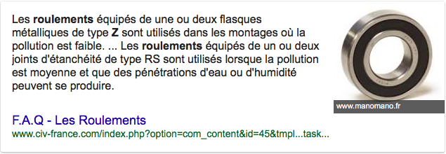

6202 ZZ (flasques acier) étanche poussière
6202 2RS (flasques acier enrobées de caoutchouc) dit étanche eau
