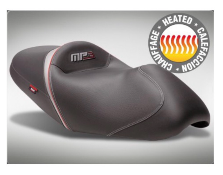

31 Juil 2017 23:06 #213112 par xcalif
Réponse de xcalif sur le sujet Tuto remplacement de selle sur MP3 LT
J'ai commandé une selle confort Shad car j'ai essayé celle d'un pote et c'est le jour et la nuit par rapport à la selle d'origine. Le vendeur m'a appelé aujourd'hui en me disant qu'il reste que version chauffante et qu'il me l'offrait au même prix que la version non chauffante. J'ai accepté sans réfléchir car je gagnait près de 70€. Quid de cela, j'ai vu sur le net qu'il faut la brancher sur la batterie oú le contact. Comme je l'ai déjà dit ici, je ne m'y connais pas en mécanique.
Aurait-il une âme charitable pour me faire un titi simple et précis pour la pose. Merci par avance.
