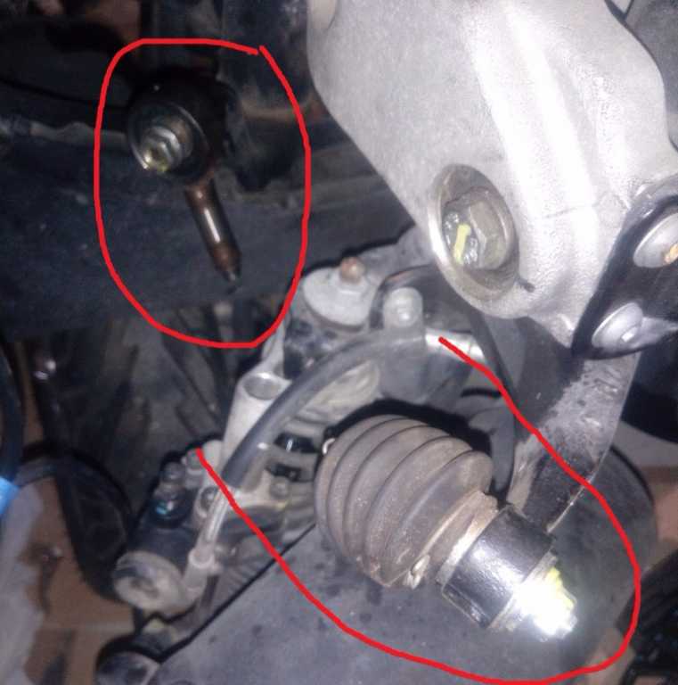

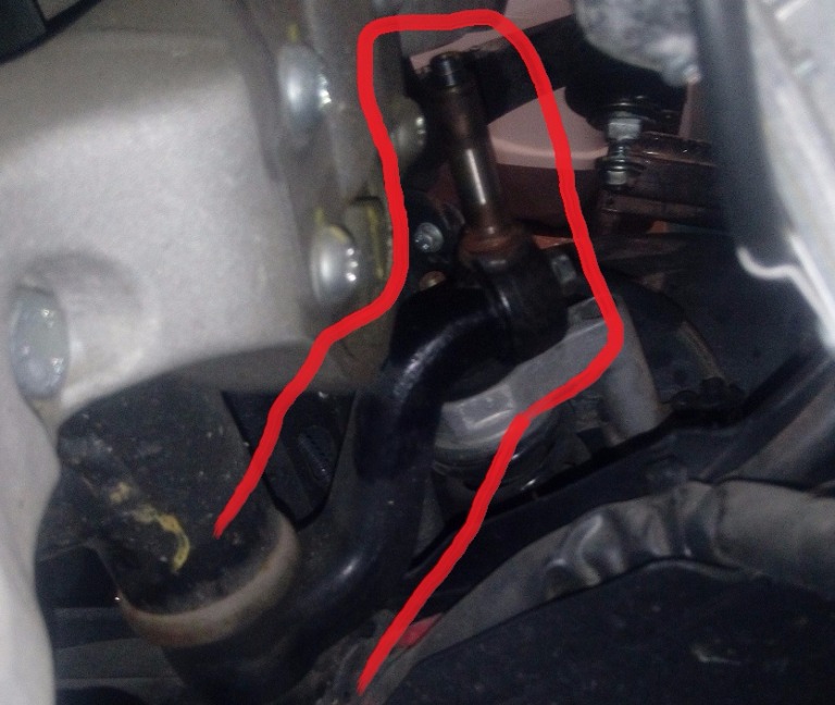

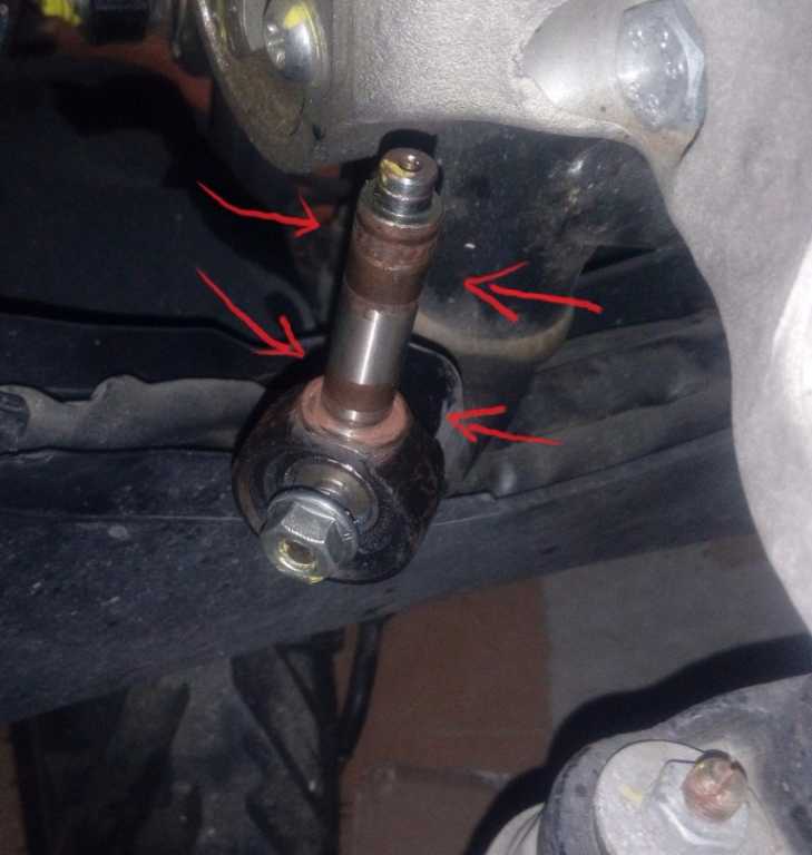

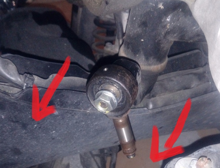

J'ai démonté la tringle (ou tirant).
Ca se fait super presque bien.
Il faut d'abord démonter les deux ecrous aux exrémités , les rotules ne tournent pas, elles ont une empreinte qui bloque la rotation.
J'ai un peu de jeu dans celle de gauche.
Le plus compliqué, c'est la rotule centrale.
Je pense qu'il me faut un arrache roulement pour l'enlever (commander pour 18€), je poste les photos plus tard.
ROTULE CENTRALE ET ROTULE DE DIRECTION DE LA ROUE DROITE
ROTULE CENRALE DU TIRANT
ROTULE CENTRALE TOURNEE VERS LE HAUT
ON Y VOIT LES TRACES DES ROULEMENTS LAISSES PAR LE JEU DU TIRANT
ROTULE CENTRALE VUE DE L'AUTRE COTE
