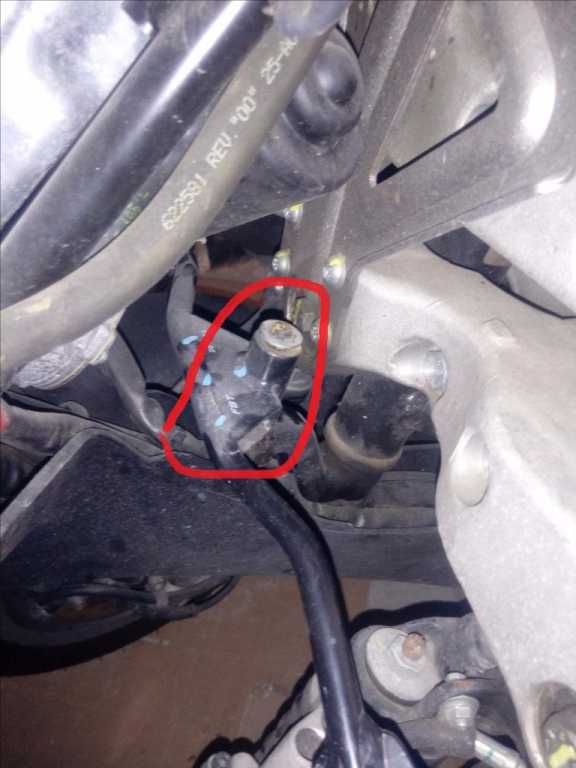

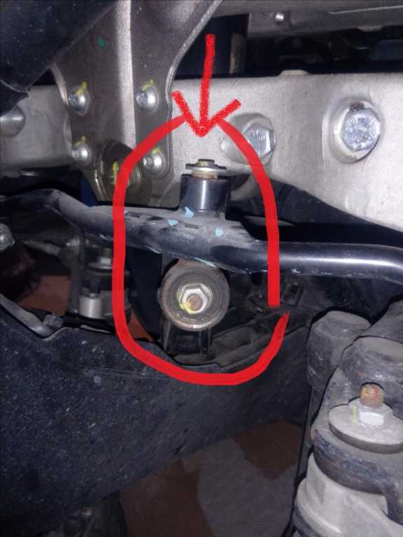

@Riffben
Non, pas du tout de jeu dans les roues, j'en ai démontée une pour vérifier les plaquettes .
Ci dessous les photos de la tringle de direction, partie incriminée en rouge ...
