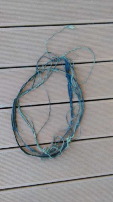

avant que ça casse c'est mieux :arf: :arf:
