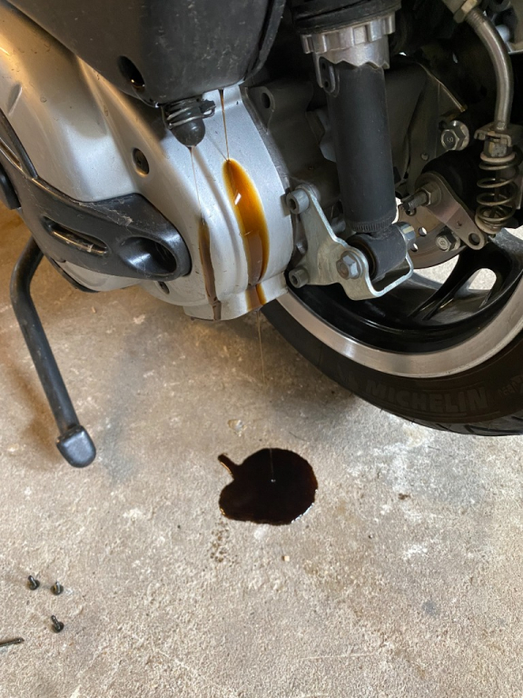

Confirmation donc de depression cylindre vers filtre à air.. D'où le bruit étrange que tu avais... je suis navré pour toi, mais si tu l'a depuis peu il serait bien de te rapprocher du vendeur qui devait connaitre ce souci là ! Cela n'arrive pas d'une minute à l'autre ! vu l'état de ton filtre à air !

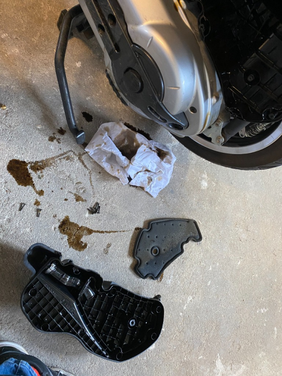

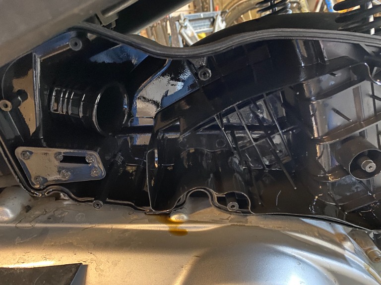

Hello
La personne qui m’a vendu le mp3 ne l’a quasiment pas utilisé. Mais quand bien même, si il s’avère que c’est une casse moteur, je reviendrais de toute évidence vers lui.
Hier j’ai dégraissé le boîtier du filtre à air au nettoyant frein, ainsi qu’un nettoyage du filtre à air en attendant de recevoir un nouveau, j’ai également fait un appoint en huile.
J’ai été bossé aujourd’hui avec le mp3 (pas le choix, je n’ai plus de voiture), j’ai parcouru un peu plus de 40km.
En rentrant j’ai controlé la durite de trop plein, un peu de liquide en est sortie ( quelques gouttes) puis j’ai rouvert la boîte à filtre. Il y avait encore un peu d’huile sur la partie gauche et j’ai checké le niveau d’huile qui n’a pas bougé depuis hier.
