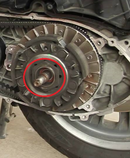

Suite au montage d'un variateur malossi, j'arrive à l'étape du montage du ressort blanc de poussée, par contre j'ai fais une petite erreur lors du desserrage de l’écrou qui maintien l’embraye, j'ai oublié de faire une marque et du coup je ne sais plus à quel niveau je dois venir serrer mon écrou pour la compression du ressort.
Voici une photo contractuel de l'ecrou dont je parle.
Pouvez vous me dire à quel moment je dois m’arrêter ? ou un repére ?
je vous remercie d'avance.
Cordialement
Cordialement

Serrage en butée
A 8.40 pour te donner une idée

Si je me trompe pas de définition sur le carnet d'entretien,
Bague de l'embrayage serrage entre 65 et 75 N.m

Bonjour Kokigna,
Merci tout d'abord pour ta réponse, mais je ne comprend pas quand tu parles de serrage en butée ? je peux serrer jusqu'a compression total du ressort et ce n'est pas le bute..
Pour la donnée "8.40" tu parles de mm ? par rapport à quel référence ?
Merci d'avance
Merci d'avance

Bonjour PP3 31
Merci à toi aussi pour ta réponse, je suis d'accord avec toi pour le couple de serrage mais avec un ressort standard.Par contre avec un ressort plus dur le couple de 67/75Nm va arriver plus vite donc il y aura une différence entre l'emplacement de l’écrou avec un le ressort stock et celui là...

il faut comprimer et serrer au couple

Bonsoir finger2,
je ne pense pas car le serrage au couple est de 65/75Nm avec le ressort d’origine. Avec le ressort malossi si j’applique le même couple l’écrou ne sera pas au même niveau car le ressort est plus dur ...

tout est là, le pas de vis n'est pas sans fin il y a une butée mécanique, rien à voir avec le ressort, il doit être simplement comprimer avec l'outillage.
Bernie6,
Réponse de PP3 31 sur le sujet MONTAGE RESSORT DE POUSEE CORRECTEUR DE COUPLE / EMBRAYAGE
finger2 écrit: Bonjour
Bernie6,

Si je comprends bien il faut venir en bout de filet et ensuite appliquer un serrage au couple de 70Nm?
Comme on dit, un schéma vos mille mots :
L'écrou en vert donc venir au contacte en bout de filet ?
Je vous remercie d'avance

C est ça, tu as tout compris.
