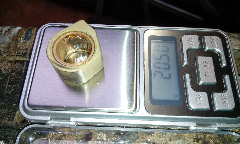

08 Jan 2019 23:55 - 09 Jan 2019 00:02 #221568 par ray29
Réponse de ray29 sur le sujet Graissage des axes du variateur, de l'embrayage ?
Bonsoir
Je ne pense pas que les vibrations viennent des pulley, s'il font bien le même poids.
J'ai poussé le vice à rajouter 0.5gr sur mes pulley, je les ai passés à 20.5gr
j'ai mis de l'étain au même endroit, côté pointe, un petit coup de lime et toile abrasive pour ajuster le poids
au ème de gr et je n'ai aucune vibration.

Ray, tu trouves une amélioration avec des 20.5gr par rapport au 20 gr. Les derniers temps avec mon 2014 et 10.000 en Pulley, je le trouvais de plus en plus puissant, avec un tr/min max toujours mini et une super conso.
