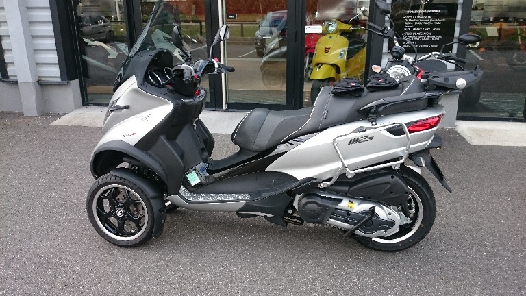

il y a 7 ans 6 mois - il y a 7 ans 6 mois #215901
avec KWC,
Exemple, si tu trouves un MP3 500 ABS de 2014 avec 30.000 dans cet état avec un moteur refait de technologie de 2017, fonce.
Galets Tech Pulley 18 grs, ressort c. poussé Malossi blanc, cale d'ajustement 0.4 mm, Courroie Polini (Piaggio 400 à venir), F.A. Malossi double Red, CR8EKB, selle JMB, AV Bridg Battlax AR City Grip 2, huile 10W60 ELF, LDR Motocool Factory Organic+.
Réponse de PP3 31 sur le sujet conseil pour achat d'un mp3 500
