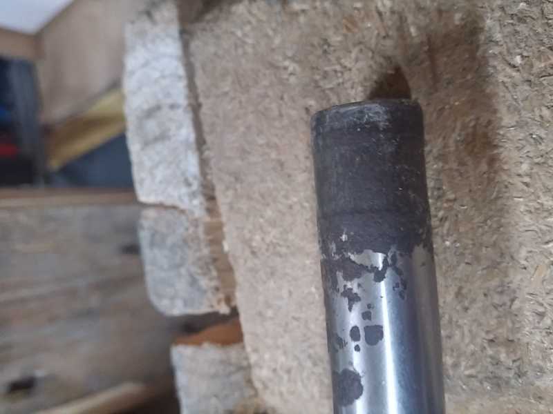

- niko83dk
il y a 9 ans 6 mois #192668
par niko83dk
Réponse de niko83dk sur le sujet tuto changement bague de support moteur
Voila l etat de l axe..
- niko83dk
il y a 9 ans 6 mois #192669
par niko83dk
Le grand cote (ici au sol) n a pas du etre remplacé.
Le cache poussiere ayant fait le boulot
