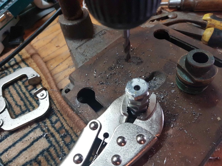

J'ai acheter de la graisse qui va bien.
29 Avr 2020 19:24 - 29 Avr 2020 19:24 #230688 par Ysolo
Réponse de Ysolo sur le sujet Roulements de directions
j'ai aussi mis des graisseurs, enfin un seul, l'autre demain.
perçage à Ø2 pour ne pas trop fragiliser la vis, le foret chasse pas mal, je prendrais un peu au dessus pour l'autre.
29 Avr 2020 19:28 #230689 par Ysolo
perçage à Ø5 sur 7mm
29 Avr 2020 19:30 - 29 Avr 2020 19:31 #230690 par Ysolo
