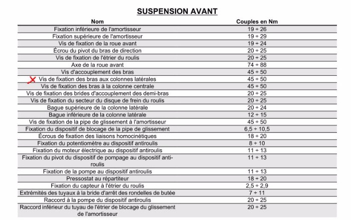

Quelqu'un peut me dire le couple de serrage du graisseur et celui de la visse d'origine ???
Merci .
Tres rapide , tu travaille a la poste ? Lol .....
Merci .

Mdr ... Je comprend rien ( pas douet le mec ! )
45 + 50 ?? Je serre a 45 nm et après je serre a nouveau a 50 ? Et ques que tu appelle un poil et demi ??? Désoler de mon ignorance lol mais je préfère demander et passer pour un con que faire des conneries

45 nm et 50 °
