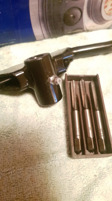

Je peux faire ça pour trois fois rien : 10 balles plus les frais d'envoi, pour un perçage un taraudage et vissé un graisseur, mais j'ai peur que cela ne servira à pas grand chose, parce qu'il n'y a pas de cavité entre l'axe et le cylindre pour stocker de la graisse.
Pour très bien faire, il faudrait usiné au centre de l'axe une réduction d'au moins 2/10 de mm par tournage.
Cela peux fonctionné sans tournage si tu as du jeu.
Contactes moi en MP si tu projette de le faire

Il y a de la place, grâce à l’épaisseur des roulement à aiguilles, la graisse passe sans problème et elle ressort au niveau des roulement et des 2 joints spy (de merde).
Je te posais la question pour proposer cette modif éventuellement, en plus de tes boulons graisseur (le gros plus), pas de démontage pour graisser cette pièce qui pose souvent des problèmes de grippage roulements, usure de l'axe, et jeux latéral et surtout la facture de +- 140 € pour changer le tirant de direction .

Je ne trouve pas cette idée si mauvaise et comme le signale B1 ... Cela ne peut être que bénéfique...

Surtout pour faire un tirant ( l'achat des tarots 3 passes)

Ben je vais faire ça demain, ça doit bien prendre... 10 mn au max, je pense que c'est plus accessible sur le Fuoco.
